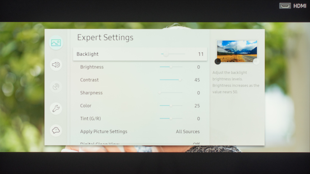

CONFIGURACIÓN:
Estos son los ajustes que utilizamos para calibrar el televisor Samsung 55 pulgadas UN55NU8000 y esperamos que sean válidos para la versión de 49 pulgadas (UN49NU8000), la versión de 65 pulgadas (UN65NU8000), la versión de 75 pulgadas (UN75NU8000) y la versión de 82 pulgadas (UN82NU8000 ). Estos son adecuados para cualquier contenido, desde ver películas a programas de TV y juegos. Para juegos, se deben hacer algunos ajustes, y se enumeran a continuación.
Configuración general
Lo primero que hicimos fue desactivar todos los ajustes de " Solución ecológica ", ya que no queríamos que el nivel de retroiluminación cambiara durante nuestra calibración. Esto se recomienda si no desea que el brillo del televisor cambie automáticamente según el brillo de la habitación.
Configuración de calibración Samsung NU8000 56
Para películas y contenido de televisión, el " Modo de imagen " de ' Película ' nos dio el resultado más cercano a nuestro objetivo de calibración y debería acercar la calidad de imagen a lo que el creador de contenido quería que fuera.
Configuración de calibración Samsung NU8000 7
Una configuración de ' Luz de fondo ' de 11 nos dio una luminosidad más cercana a nuestro objetivo de calibración de 100 cd / m². Cambiar la configuración de la retroiluminación no afecta la calidad de la imagen, por lo que debe ajustarla dependiendo del brillo de su habitación. Dejamos el ' Brillo ' a 0 y el ' Contraste ' a 45 . Dejamos la ' Nitidez ' a 0 para evitar un exceso de afilado. Dejamos " Color " a 25 y el ' Tinte (G / R)' a su valor predeterminado de ' G0 y R0 '.
Configuración de calibración de Samsung NU8000 9
Desactivamos la 'Vista digital limpia ', pero si está viendo un contenido antiguo de baja resolución, es posible que desee configurarlo para que el contenido sea más suave y con menos artefactos de compresión. Para nuestra calibración, dejamos desactivada la "Configuración de Auto Motion Plus" , pero si te gusta el Efecto de telenovela , la "Configuración de Auto Motion Plus" es la configuración relacionada con la interpolación de movimiento.
Configuración de calibración de Samsung NU8000 11
Configuramos la ' Atenuación local ' en ' Bajo ' para la calibración (generalmente, la desactivamos para la calibración, pero no es posible para el NU8000). Como la mayoría de los televisores Samsung con iluminación de borde, la función de atenuación local no es muy efectiva, por lo que le recomendamos que use la configuración que prefiera. "Contrast Enhancer" se dejó desactivado ya que no queremos agregar ningún procesamiento de imagen adicional para mantener el contenido tan fiel a la intención original.
Configuración de calibración de Samsung NU8000 13
Control de jueces e interpolación de movimiento (efecto de telenovela)
La "Configuración de Auto Motion Plus" es el menú que controla la interpolación de movimiento y la forma en que el televisor maneja la vibración. Esto también se conoce como el 'Efecto de telenovela'. Si está apagado, el televisor no podrá eliminar la vibración de ninguna fuente (reproductores de Blu-ray, aplicaciones nativas o cajas de cable). Para obtener la mejor experiencia de película sin vibración, debe configurar el ajuste 'Auto Motion Plus' en 'Personalizado', configurar la 'Reducción de desenfoque' a 0, configurar 'Reducción del juez' a 0 y dejar el 'LED Clear Motion' sin marcar . Esto no añadirá el efecto de la telenovela.
La "Configuración de Auto Motion Plus" también controla la interpolación de movimiento del NU8000. Dado que tiene un panel de 120Hz, puede interpolar contenido de velocidad de cuadro inferior hasta 120Hz. Para hacerlo, configure 'Auto Motion Plus' en 'Personalizado' y aumente los controles deslizantes 'De-judder' y 'De-blur'. El control deslizante 'De-judder' afecta a 30 fps o menos contenido, y el control deslizante 'De-blur' afecta a contenido de 60 fps. Para ambos controles deslizantes, puede ajustar la configuración a su gusto para agregar más o menos efecto de telenovela.
Configuración de calibración de Samsung NU8000 12
Seleccionamos el ' Tono de color ' ' Warm2 ' porque era el más cercano a nuestro objetivo de calibración, pero puede cambiarlo a un 'Tono de color' más frío si encuentra el color demasiado amarillo o rojo.
Configuración de calibración de Samsung NU8000 15
El ajuste del ajuste de gamma se estableció en 2 ya que era el más cercano a nuestro objetivo de calibración. El televisor configurará automáticamente el tipo de Gamma automáticamente dependiendo del contenido. Solo debe ajustar la curva de gamma con el control deslizante (más o menos) si encuentra que hay un aplastamiento negro o si las escenas oscuras no son lo suficientemente profundas.
Configuración de calibración Samsung NU8000 44
En la configuración ' Espacio de color ', es preferible dejarlo en ' Auto '. Cuando se configura en automático, el espacio de color cambia para coincidir con el tipo de contenido que está viendo automáticamente. La configuración del espacio de color en 'Personalizado' permitirá calibrar el televisor para el contenido de SDR. Normalmente, no recomendamos hacer esto, ya que el televisor ya es bastante preciso desde el primer momento. Si configura el Espacio de color en 'Personalizado' , tendrá que ajustar la configuración cada vez que cambie de SDR a HDR.
Configuración de calibración Samsung NU8000 60
Configuraciones HDR
Para ver contenido HDR a través de una conexión HDMI, es importante configurar el 'Color HDMI UHD ' para cada entrada HDMI que reciba el contenido HDR. Esto permitirá que el puerto HDMI transmita todo el ancho de banda necesario para HDR y le dice al televisor que espere una señal de color de 10 bits en esa entrada. Si el 'Color HDMI UHD' no está encendido, algunos dispositivos no detectarán el NU8000 como compatible con HDR. Para el contenido HDR, también es preferible configurar la "Luz de fondo" al máximo, configurar la "Atenuación local" a "Alta" y la "Configuración del espacio de color" a "Auto".
Configuración de calibración Samsung NU8000 54
Ajustes de juego
Para habilitar el modo de juego, seleccione 'Administrador de dispositivos externos' en el menú 'General' y luego seleccione 'Configuración del modo de juego' . Establezca 'Modo de juego' en 'Activado' . Para juegos SDR, establezca ' Nitidez' en '0' para eliminar cualquier nitidez. Para habilitar el submuestreo de croma cuando se reproduce desde una PC, configure el ícono de entrada en ' PC ' en el submenú 'Administrador de dispositivos de entrada' .
Configuración de calibración Samsung NU8000 52
Ajustes de movimiento del juego
En el NU8000, Samsung ha agregado nuevas opciones para el Modo de juego, incluida la capacidad de interpolar juegos de velocidad de cuadro inferior a 120Hz. Para habilitar la interpolación de movimiento, seleccione 'Configuración de Game Motion Plus' . Desde allí puede ajustar los controles deslizantes "Reducción de desenfoque" y "Reducción de juicio" a lo que prefiera.
Configuración de calibración Samsung NU8000 61
Configuración de juegos HDR
Para los juegos HDR, aplique la misma configuración de HDMI mencionada en la configuración de HDR y la configuración de juego anterior. Tenga en cuenta que cuando está en el modo de juego, el televisor no cambiará la configuración de la retroiluminación y la atenuación local automáticamente, por lo que es preferible configurar la retroiluminación al máximo y la atenuación local a alta. Cuando se utiliza el NU8000 para HDR PC Gaming, actualmente existe un problema con el modo de imagen "Estándar" en el que la pantalla se oscureció y no pudimos cambiarla. En este caso, todas nuestras configuraciones se aplican al modo de imagen "Dinámico" . Es especialmente importante elegir 'Warm 2' en los ajustes de temperatura de color.
Balance de blancos
Los siguientes son los resultados del balance de blancos y la calibración del espacio de color en nuestra unidad. Se proporcionan como referencia y no deben copiarse, ya que los valores de calibración varían según la unidad, incluso para el mismo modelo y el mismo tamaño que el televisor que revisamos debido a las tolerancias de fabricación. Si desea probarlos, deberá ingresar todos los valores mostrados, ya que todos ellos están activos al mismo tiempo. Si terminas con una calidad de imagen peor, simplemente restablécelos a los valores predeterminados.
