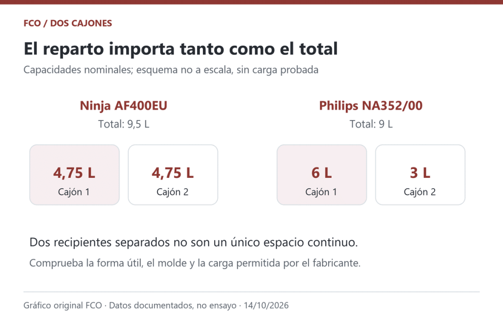

La capacidad total no explica el reparto
La ficha de Ninja AF400EU declara 9,5 litros repartidos en dos cajones de 4,75. Philips NA352/00 declara 9 litros, pero con una cesta de 6 y otra de 3. Son distribuciones distintas, aunque el total sea parecido. La primera ofrece dos capacidades nominales iguales; la segunda reserva más volumen a un componente. Estos datos no demuestran que una cocine mejor que la otra.
Dos cajones de 4,75 litros no forman un recipiente continuo de 9,5. Antes de elegir, contrasta las dimensiones interiores con cualquier molde o pieza que necesites colocar. El volumen declarado tampoco informa por sí solo de cuánta comida cabe sin amontonarla. Ninja advierte de no sobrellenar sus cajones para permitir la circulación del aire y mover los ingredientes. No extrapoles una cantidad universal por persona.
Gráfico original del reparto de capacidades nominales. Dos recipientes separados; esquema no a escala y sin prueba de carga.

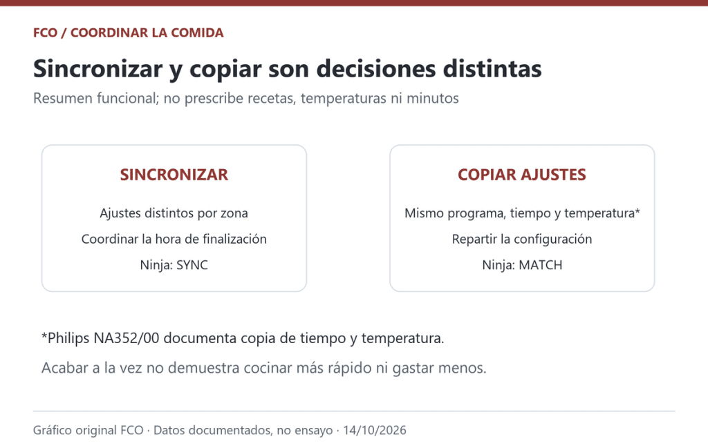

Sincronizar no es copiar los ajustes
En la documentación de AF400EU, SYNC coordina el final de dos zonas configuradas con funciones, temperaturas o duraciones diferentes. MATCH copia programa, tiempo y temperatura entre ambas. Philips también diferencia sincronizar los tiempos de su función de copia de tiempo y temperatura. Conviene identificar cuál necesitas: acabar a la vez no equivale a aplicar los mismos ajustes.
Por ejemplo, si dos preparaciones requieren ajustes distintos, interesa comprobar cómo se programa la sincronización de esa referencia. Si buscas repartir una misma preparación, compara la función de copia y la capacidad de cada cesta. Es un ejemplo de organización, no una receta ni una recomendación de temperaturas. Los nombres comerciales no aseguran que todos los aparatos funcionen igual.
Dos zonas tampoco garantizan reducir a la mitad la espera. El soporte de Ninja explica que, en ese modelo, la potencia se reparte al usar ambas y la cocción puede tardar más que utilizando una sola. Compara instrucciones para la carga y modalidad previstas, no únicamente el dato de vatios. Sincronizar organiza el final; no acredita por sí solo rapidez o un resultado uniforme.
Gráfico original de la diferencia entre sincronizar y copiar ajustes. No prescribe recetas ni acredita rapidez o ahorro.

Luis, no interpretaría SYNC como una función para desentenderse de la cocción. La FAQ oficial de la AF400EU recomienda revisar los alimentos con regularidad y seguir la receta o tabla para decidir cuándo agitarlos o girarlos. Al sacar el cajón se pausa el temporizador y se paran el calentador y el ventilador; al volver a colocarlo, la cocción se reanuda. Que siga la cuenta atrás no demuestra, por sí solo, que la comida esté en su punto.
También conviene distinguir esa pausa de los controles del panel: para detener una zona se selecciona primero su botón y después se pulsa el selector; pulsar directamente el selector detiene ambas. Antes de pagar más por la comodidad de dos cajones, comprobaría esa secuencia y cómo se revisa cada preparación. La coordinación de tiempos no sustituye el control del contenido.
