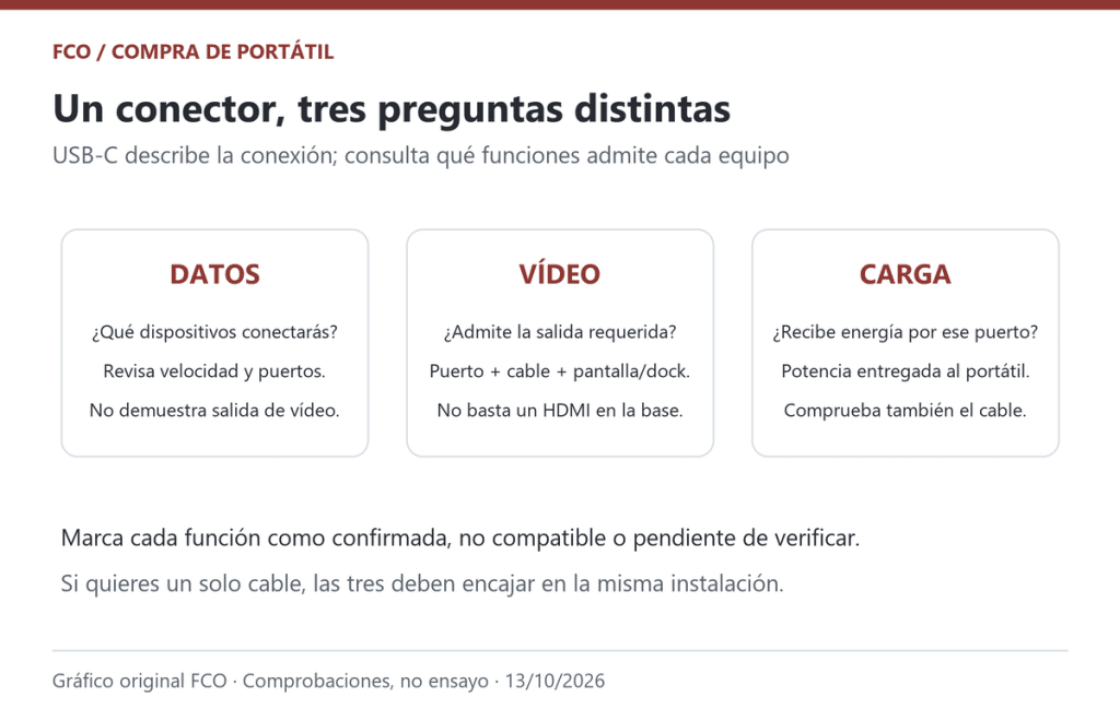

Un solo cable exige tres comprobaciones
Antes de elegir un portátil por la promesa de trabajar con un solo cable, comprueba tres cosas distintas: salida de vídeo, carga del ordenador y conexión de periféricos. Un puerto USB-C no responde por sí solo a las tres. Esta guía ayuda a comparar una instalación de escritorio; no incluye pruebas propias de rendimiento ni recomienda un accesorio universal.
Empieza por lo que ya tienes: monitor, teclado, ratón, almacenamiento externo y cargador. Anota cuántas pantallas necesitas y qué resolución y frecuencia usarás. Después identifica la referencia exacta del portátil, no solo el nombre de la gama. Comprar otro equipo sin revisar las conexiones puede obligarte a sustituir accesorios que todavía sirven. La comodidad de conectar una única clavija merece valorarse junto al coste y a las funciones realmente necesarias.
Vídeo y datos no son la misma función
Datos, vídeo y alimentación pueden compartir un conector, pero no son intercambiables. VESA explica que DisplayPort sobre USB-C permite transportar imagen y sonido, y que datos USB y alimentación USB Power Delivery pueden coexistir en una combinación compatible. Eso describe una posibilidad del sistema, no una garantía para cualquier portátil, cable o pantalla. Que funcionen el teclado y un disco no demuestra que ese mismo puerto entregue vídeo ni que reciba carga.
Para una conexión de vídeo nativa, busca en el manual del ordenador la salida DisplayPort Alt Mode o la compatibilidad Thunderbolt correspondiente. Dell distingue esas familias de sus bases universales y remite a la documentación del modelo. Microsoft exige compatibilidad del ordenador, pantalla y cable para el modo de pantalla utilizado. Un adaptador con HDMI no añade una salida de vídeo nativa que el portátil no admite. Si hay varios USB-C, comprueba qué funciones ofrece cada uno.
Gráfico original de tres comprobaciones independientes: datos, vídeo y carga. No representa mediciones ni un portátil concreto.
El número de conectores del dock tampoco basta para elegir dos pantallas. Pide la configuración documentada de monitores, resolución y frecuencia para tu ordenador y sistema operativo. Dell indica que esos límites deben consultarse en la guía de cada base. Dos HDMI visibles no prueban, por sí solos, que conseguirás dos escritorios independientes con el modo deseado. Mantén separadas la capacidad anunciada de la base y la combinación que utilizarás.
La carga se comprueba por separado
Para cargar el portátil, comprueba que ese puerto admite recibir alimentación y qué cargador y cable requiere la referencia. Microsoft contempla como causas de carga lenta una fuente incompatible o insuficiente, un cable inadecuado, el puerto equivocado y una conexión mediante base o concentrador. Por tanto, una pantalla que se enciende no demuestra que también esté alimentando correctamente el ordenador. No atribuyas una descarga de batería a una avería sin revisar antes esa cadena.
En una base, diferencia la potencia de su fuente de alimentación de la entrega documentada al portátil. Pide esta última cifra y contrástala con los requisitos del equipo. Revisa también qué cable incluye el conjunto y para qué funciones está documentado. Un cable vendido principalmente para cargar no debe darse por equivalente al que necesita tu conexión de pantalla. Evita comprar otro cable por tanteo sin identificar primero la función que falta.

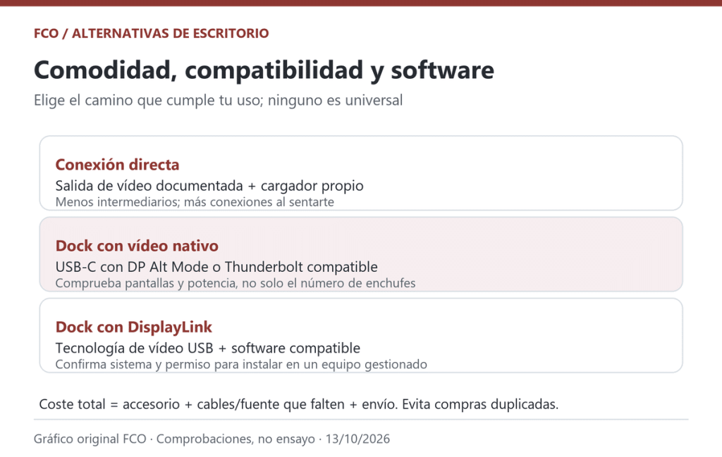

DisplayLink y permisos de instalación
DisplayLink es una alternativa diferente al vídeo nativo del puerto. Dell señala que sus bases universales emplean esta tecnología y requieren su software para las pantallas. Synaptics publica controladores para los chips DisplayLink incorporados en bases, adaptadores y monitores, y advierte que el fabricante del accesorio puede ofrecer un paquete específico. Comprueba el sistema operativo y la documentación del producto antes de elegirlo. Esta alternativa no convierte todos los accesorios USB en dispositivos de vídeo.
Si el portátil pertenece a una empresa o centro educativo, pregunta antes si puedes instalar ese software. La autorización y el mantenimiento también forman parte de la compatibilidad práctica: una solución que exige una instalación no permitida puede no servirte, aunque encajen los conectores. No necesitas compartir documentos personales para que un vendedor confirme la referencia y sus puertos.
Para las descargas, utiliza el soporte del fabricante del accesorio o la página oficial correspondiente y comprueba que el paquete coincida con el producto. Synaptics recomienda mantener el controlador actualizado y revisar también lo que ofrece el fabricante. No aceptes una descarga ajena solo porque aparezca junto a una oferta; aquí no se presupone que cualquier utilidad anunciada sea necesaria.
Gráfico original de las alternativas de escritorio y sus dependencias. Comprobar compatibilidad del conjunto y software antes de comprar.
Alternativas y coste completo
Compara tres caminos. Una salida HDMI o DisplayPort ya documentada, más el cargador propio, puede resolver una pantalla con menos intermediarios, a cambio de conectar más cables. Una base de vídeo nativo compatible concentra conexiones y puede aportar la comodidad buscada. Una base DisplayLink añade la dependencia del software. Ninguna opción gana automáticamente: considera qué pantallas necesitas, qué puertos quedan libres y si realmente vas a cambiar de mesa a menudo.
Haz la cuenta del conjunto: accesorio, cable adecuado si falta, fuente de alimentación no incluida y envío. Como ejemplo puramente hipotético, una base de 100 euros, un cable de 20 y una fuente de 40 suman 160 euros antes del envío. Una conexión directa que requiera un adaptador de 25 euros y permita conservar el cargador cuesta 25 euros adicionales. No son precios de mercado ni configuraciones equivalentes: sustituye los importes por presupuestos actuales y decide qué comodidad compensa la diferencia.
La decisión antes de pagar
La conclusión es comprobar la instalación, no comprar una etiqueta. Reúne la ficha del portátil, las condiciones de la pantalla o base y la función del cable; marca vídeo, datos y carga como confirmados o pendientes. Si quieres un solo cable, las tres comprobaciones deben encajar en esa misma conexión. Si no, conservar una salida directa y el cargador puede ser una alternativa suficiente. No cierres la compra mientras el vendedor solo pueda confirmar la forma del enchufe.
