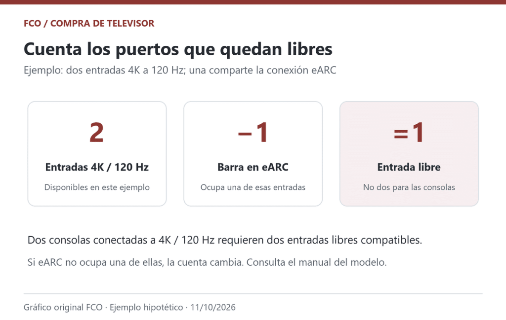

El puerto de la barra también entra en la cuenta
Sony explica que la ubicación y las conexiones disponibles dependen del modelo y que hay que consultar su manual. Para una barra y un televisor compatibles con eARC, la conexión de retorno de audio une el terminal eARC del televisor con el correspondiente de la barra; los dispositivos externos pueden conectarse al televisor. No todas sus entradas HDMI tienen eARC. Esa distinción importa al repartir enchufes, no solo al elegir un formato de sonido.
Ejemplo hipotético: un televisor tiene cuatro HDMI, pero únicamente dos admiten tu combinación 4K a 120 Hz. Si uno de esos dos es también el eARC que ocupa la barra, queda una entrada libre con esa capacidad. La segunda consola tendría que usar otro modo, cambiar de conexión o pasar por un intermediario compatible. Si eARC está en una entrada distinta, quedan dos libres. No es la ficha de un modelo concreto: es la cuenta que debes repetir con el manual del candidato.
Esquema propio de un reparto hipotético: dos entradas compatibles menos una ocupada por la barra dejan una libre. El resultado depende del modelo.

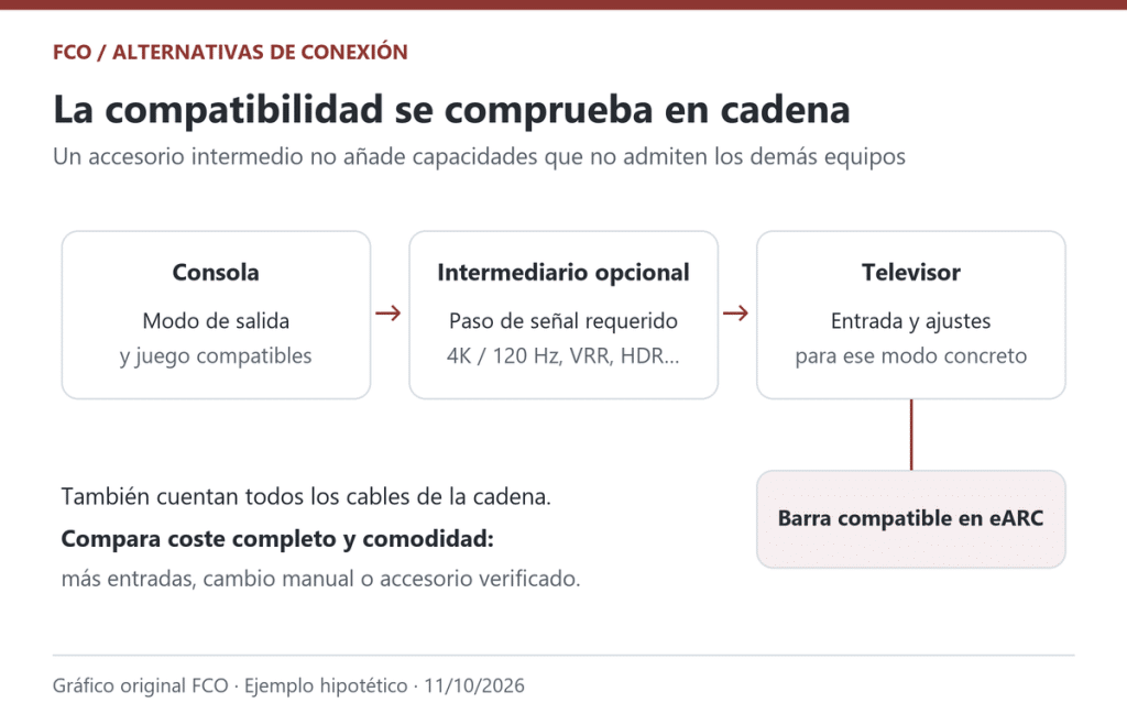

Añadir una caja intermedia exige otra comprobación
Una barra con entrada HDMI, un receptor o un conmutador pueden ofrecer otra ruta, pero no des por hecho que dejan pasar todo. Verifica en su documentación la resolución, frecuencia, HDR y VRR que necesitas, además de los cables de ambos tramos. PlayStation recomienda probar una conexión directa cuando hay problemas con dispositivos intermedios. Es una forma de aislar la cadena, no una garantía de que cualquier accesorio rotulado HDMI 2.1 sea equivalente.
Esquema propio de la cadena de compatibilidad y las alternativas de conexión. No representa una prueba de rendimiento ni una recomendación de un accesorio concreto.
Para el cable, compara categorías oficiales y certificación del producto concreto. HDMI Licensing Administrator distingue Premium High Speed, con hasta 18 Gbps y usos como 4K a 60 Hz, de Ultra High Speed, con hasta 48 Gbps y modos como 4K a 120 Hz. Comprueba lo exigido por tus dispositivos; no compres únicamente por el número de versión escrito en un anuncio. Un cable más capaz tampoco crea otra entrada en el televisor.
