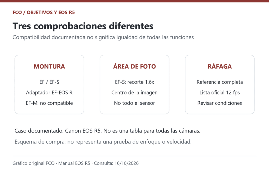

El apartado de montaje de la EOS R5 permite utilizar objetivos EF y EF-S mediante el adaptador de montura EF-EOS R. En ese mismo apartado se excluyen los EF-M. Por tanto, antes de buscar accesorios conviene anotar el modelo completo del objetivo, no solo que sea Canon o que antes funcionara con una cámara de la marca.
Si compras un conjunto de segunda mano, pide que el presupuesto identifique por separado cuerpo, objetivo y adaptador. Una fotografía del lote ayuda a identificarlo, pero no sustituye la comprobación de referencias. Esta guía no verifica adaptadores alternativos ni combinaciones de terceros: si esa es tu opción, necesitas documentación específica de sus fabricantes antes de darla por válida.
También separaría compatibilidad de estado físico. Que una combinación figure en el manual no demuestra cómo está una unidad usada. Solicita al vendedor información sobre el estado del objetivo y del adaptador, sus accesorios incluidos y cualquier revisión prevista. Si no puedes verificar una pieza, no conviertas su supuesto valor de reventa o reutilización en un ahorro seguro dentro de tu presupuesto.
Gráfico original: montura, área de fotografía y ráfaga son comprobaciones diferentes en la EOS R5.
EF-S y el área de fotografía
Con un EF-S aparece una diferencia importante para la fotografía: el manual de la R5 establece automáticamente el recorte aproximado de 1,6x. No se utiliza de la misma manera toda el área del sensor que en el disparo Full-frame con un EF. Eso no convierte el objetivo en incompatible, pero sí cambia la comparación que debes hacer antes de pagar.
El mismo manual advierte que las zonas exteriores al área recortada no se graban en RAW cuando se usa ese recorte o un EF-S. No conviene comprar pensando que después recuperarás esos bordes por elegir RAW. Antes de decidir, comprueba si el encuadre resultante cubre las escenas que buscas; un cambio de cuerpo no vuelve idénticas todas las configuraciones.
Montar y alcanzar una ráfaga son preguntas distintas
Hay otra comprobación distinta si te interesa fotografiar acción. Canon publica una lista específica de objetivos que admiten doce disparos por segundo en serie en el modo indicado para la R5. Aparecen referencias completas, como EF50mm f/1.8 STM y determinadas versiones de otros objetivos. La compatibilidad de montaje, por sí sola, no reemplaza esa consulta.
No interpretes esa lista como una prueba de que cualquier unidad mantendrá siempre esa velocidad o acertará el enfoque en cualquier situación. Si la ráfaga es decisiva para tu trabajo, revisa además las condiciones del modo de avance en el manual y solicita una comprobación de la combinación concreta. Aquí no se han medido enfoque, seguimiento ni velocidad real, ni se comparan resultados con objetivos RF.

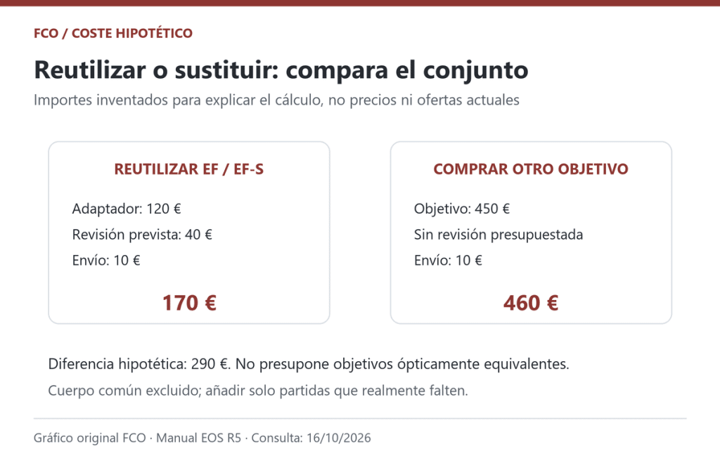

Para comparar costes, dejaría fuera el cuerpo si es el mismo en las dos opciones y sumaría solo lo que falta. Ejemplo enteramente hipotético: adaptador de 120 euros, revisión prevista de 40 y envío de 10 suman 170 euros para reutilizar el objetivo que ya tienes. Otro objetivo presupuestado en 450, con envío de 10, suma 460. La diferencia aritmética es 290 euros.
Esos importes son inventados para mostrar el método: no son precios actuales, una tarifa de taller ni ofertas de objetivos equivalentes. El cálculo tampoco afirma que el resultado fotográfico sea el mismo. Sustituye cada partida por tu presupuesto real y evita añadir una revisión que no necesites o descontar una venta que aún no has realizado. Las condiciones técnicas deben encajar antes de comparar el total.
Entre las alternativas están conservar el cuerpo actual, reutilizar la óptica con la combinación documentada o presupuestar un objetivo nativo adecuado. Si tu equipo ya resuelve lo que haces, no comprar también es una opción razonable. Si estás empezando sin objetivos previos, el supuesto ahorro por reutilización no existe: compara el conjunto que realmente vas a recibir, no un accesorio aislado.
Ejemplo de coste completamente hipotético; no compara objetivos ópticamente equivalentes ni ofertas actuales.
